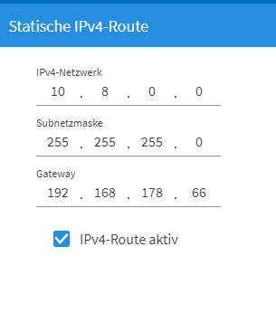

Ich habe nichts von irgendeiner Regel geschrieben. In der Standardbeschreibung wird auch meist das 10.8.0.0/24 Netz angegeben. Für dieses Netz musst Du in Deiner FB eine statische Route definieren.
Du kannst in /etc/openvpn die server.conf nochmals überprüfen, ob da auch noch die 10.8.0.0 drinsteht.
Deine Maschine auf der OpenVPN läuft muss doch eine lokale IP Adresse habe, meist 192.168.178.xx die musst als Gateway für Deine statische Route in der FB eintragen.
Als geh in Deine FB:
Dort in Heimnetz => Netzwerk => Netzwerkeinstellungen
Dort ganz unten auf IPv4 Routen und neue Route für Dein 10.8.0.0 anlegen:
Wenn Deine Maschine oder PiVPN auf der lokalen Adresse 192.168.178.66 arbeiten würde - dann muss die neue IP v4 Route halt wie auf dem Bild aussehen:
Da ist nix mit Port etc. ... ;) ;)

Die Route hab ich aber genauso angelegt, daher die genaue Nachfrage nach den Einträgen:
Leider ändert das nichts ...
