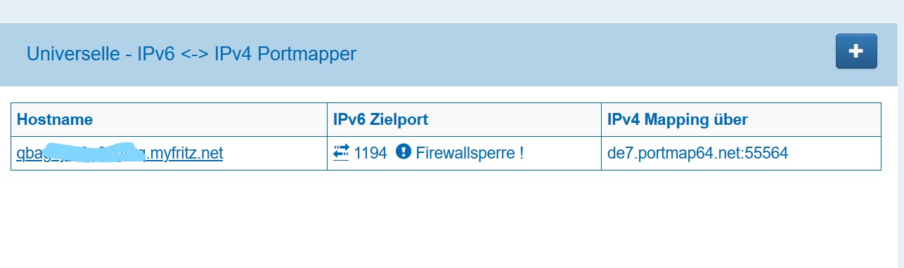

Habe 2018 eine Fip Box mit VPN eingerichtet, die auch bestens mit der Fritzbox 6490 funktionierte. Habe zwischenzeitlich meinen Anschluss bei Vodafone umgestellt und betreibe nun eine Fritzbox 6591. Sie ist bei Myfritz angemeldet und die Freigaben für IP4 und 6 auf Port 1194 eingerichtet. Beim Prüfen des IP6 Zielports (universeller Portmapper) erhalte ich die Meldung "Firewallsperre". Auch das Entfernen des Teredo-Filters und Einträge in den DNS-Rebind-Schutz brachten kein positives Ergebnis.

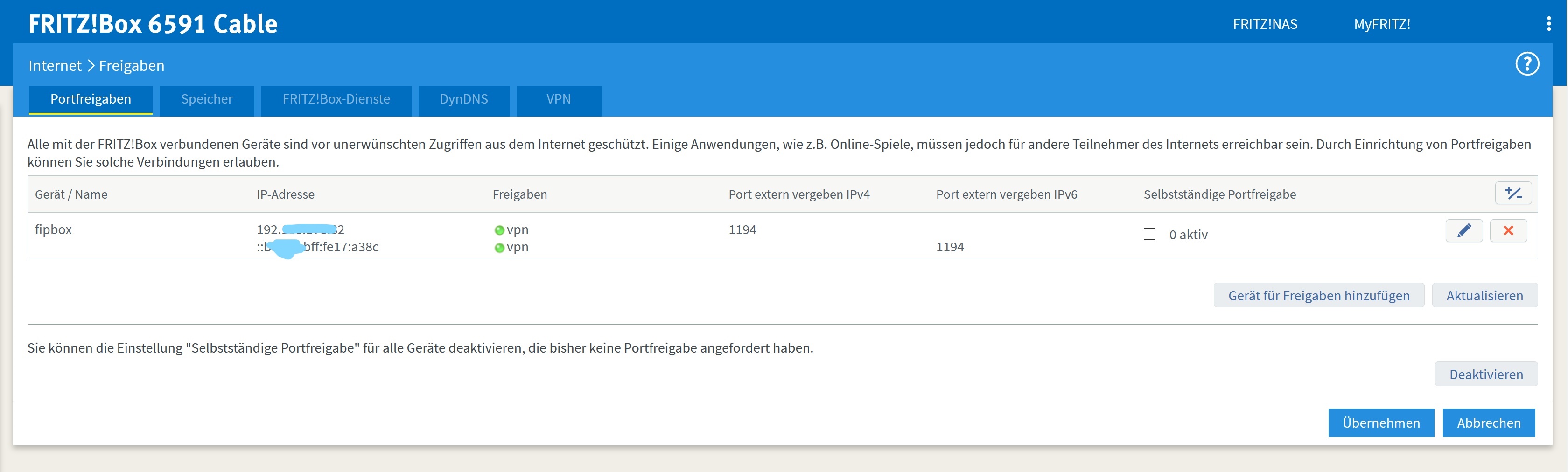

Ich betreibe eine Fip-Box (eingerichtet in 2018) hinter der Fritzbox. Der Zugriff auf mein internes Netzwerk funktionierte auch mit der Fritzbox 6490 einwandfrei. Nach dem Wechsel auf die Fritzbox 6591 erhalte ich beim Prüfen des IP6 Zielports (universeller Portmapper) die Meldung "Firewallsperre".
Die MyFritz- und Port-Freigabe ist erstellt. Da die Fip-Box ja bisher lief und ich die Installation der 6490 übernommen habe, bin ich ratlos.

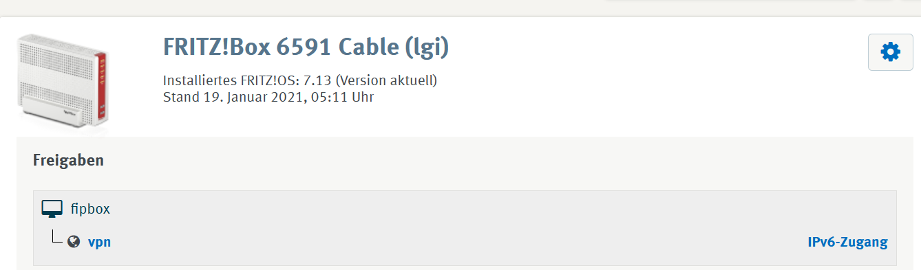

Können Sie mir bitte die Freigabe "meinVPNServer.gxxxxxxxxxxxxx.mxfritz.net" näher erläutern? Ist hiermit die der Eintrag unter MyFritz VPN gemeint fipbox.qbxxxxxxxxg01gfuq.myfritz.net:1194 ?

Problem gelöst!
In der Fritzbox den Teredo-Filter ausschalten und beim Erstelen des Portmappers die DNS-Addresse aus der Portfreigabe der Fritzbox eingeben.
