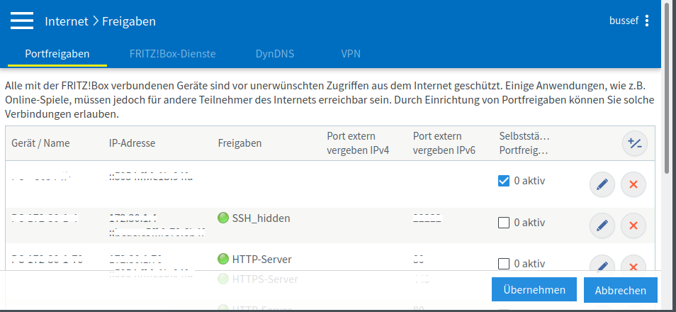

In meiner FB 7490 mit OS 07.21 sieht das Menü unter Internet/Freigaben nicht nur deutlich anders aus als in Eurer Anleitung:
20210213 FB Freigaben.png (67.26 KiB) Viewed 51016 times
Es gibt dort keine "MyFRITZ!-Freigaben" und damit keine "MyFRITZ!-Adressen", die ich auf Eurer Seite eintragen könnte.
Erschwerend kommt hinzu, dass auch Eure eigene Seite nicht mehr so aussieht wie in Eurer Anleitung, so dass ich nicht sicher bin, was ich wo eintragen sollte.
So komme ich leider nicht weiter. Schade, sah eigentlich doch erst ganz gut aus...

Re: Anleitung veraltet?
Post by mickym »
Das ist immer noch identisch.
Die MyFritz Freigabe findest Du einen Menüpunkt weiter unten, unter MyFritz!-Konto.

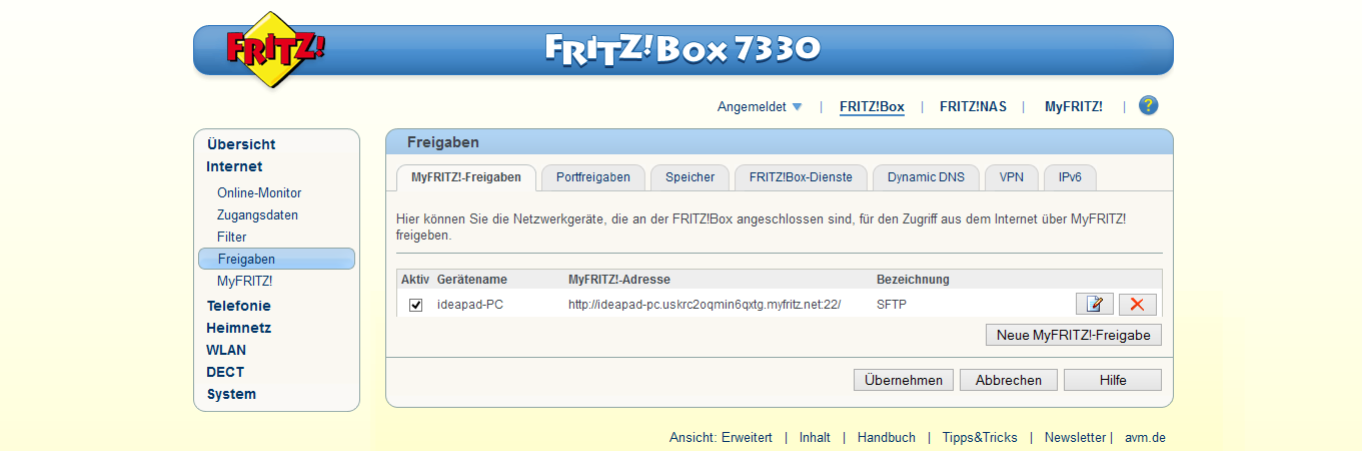

Ach? - Nach der Schritt-für-Schritt-Anleitung in Eurem FIP-Book sollte es unter Internet/Freigaben wie folgt aussehen:

mickym wrote: Mon 15. Feb 2021, 19:05 Die MyFritz Freigabe findest Du einen Menüpunkt weiter unten, unter MyFritz!-Konto.
Dann ist offenbar meine Wahrnehmung eingeschränkt: Würdest Du mir die richtige Stelle (in dem folgenden Scrennshot) benennen?

Ok die MYFritz!_Konto Seite hat sich etwas verändert - aber nicht die mit den Freigaben.
EDIT:
Egal diese
Adresse musst Du im Portmapper als DNS oder IPv6 Ziel mit dem Endgerätenamen eingeben.
