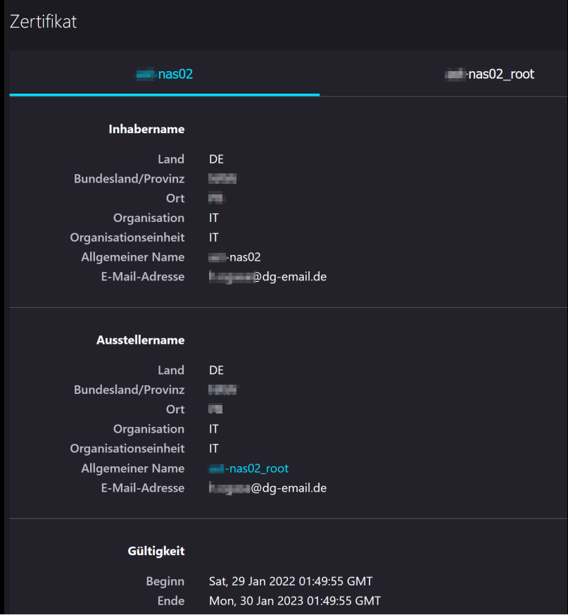

darkknight87 wrote: Sun 27. Sep 2020, 17:54 .1b2cdef34ghij56klmn78.plex.direct -> ist der allgemeine Name aus dem SSL-Zertifikat eures Plex-Servers (Zugriff darauf lokal mit https://EURE.LOKALE.IP:PORT); Kann z.B. Mit Firefox nach Anklicken des Verschlüsselungssymbols -> Weitere Informationen -> Zertifikat anzeigen angezeigt und kopiert werden.
Bei mir klappt es leider noch nicht. Ich finde den allgemeinen Namen in dem Zertifikat nicht. Zumindest sieht der Name ganz anders aus und nicht mit diesen Hieroglyphen und .plex.direct.
2022-02-04 07_49_59-2022-02-04 07_42_33-Zertifikat für xyz-nas02.png (79.28 KiB) Viewed 51293 times
Ich habe es mit xyz-nas02_root und xyz-nas02 versucht, ohne Erfolg.
Es sieht dann so aus: https://185-248-008-15.ast-nas02_root:36167/web
Was läuft bei mir falsch?
