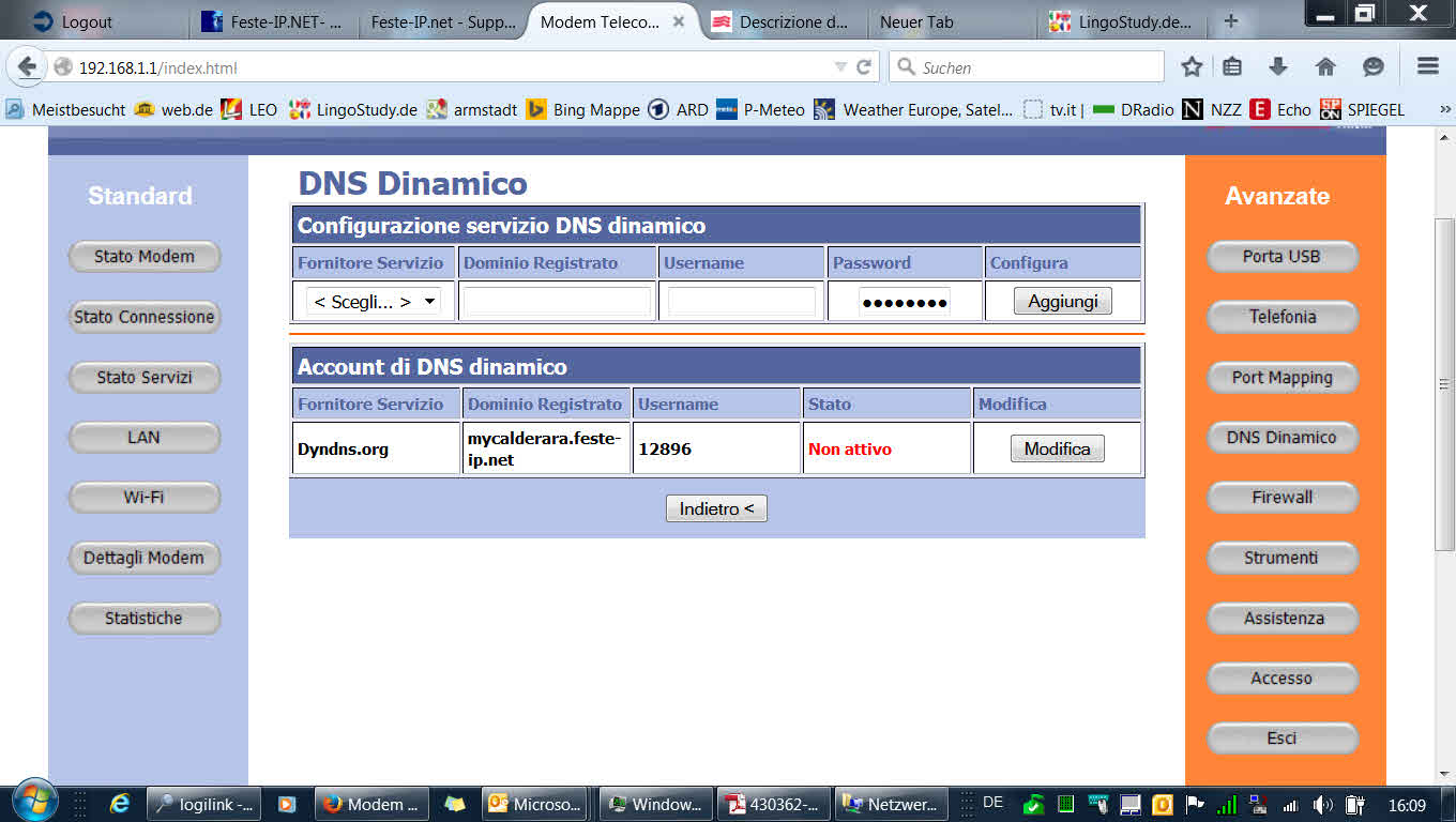

Ich bin kein PC Fachmann, sitze in Italien, habe einen Alicerouter neu intalliert und möchte den DDNS einrichten.
Ich glaube Host Name; Host ID; und PW richtig eingetragen zu haben. Ich kann aber nicht feste-ip.net eintragen, sondern kann nur zwischen DYNDNS.it;DYDNS.org;no-ip.com und DtDNS.com wählen.

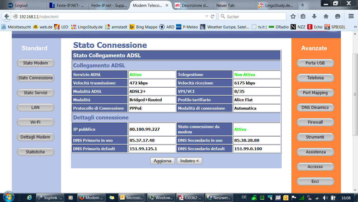

Der Router war schon mal in der Benutzung. Wenn ich das Bild Stato Connessione richtig deute, gibt es aber eine Anzeige für den primären und sekundären DNS Server.
Stato Connessione.jpg (140.05 KiB) Viewed 8383 times
Ich finde allerdings keine Möglichkeit dort die 185.62.150.4 oder 149.4 einzutragen. Wo habe ich die DNS Server einzutragen?

war das Update in diesem Router aktiv oder wurde der Router getauscht?
Schauen Sie bitte einmal in den WAN Settings ob die DNS-Server dort hinterlegt werden können.
Ansonsten können Sie das Update evtl. von einem anderen System im lokalen Netz durchführen lassen?

Ich hatte bis vorgestern mit einem D-Link Router den DDNS Service von feste-ip.net zum meiner Zufreidenheit benutzt. Da aber der D-Link Router Schwierigkeiten machte, habe ich ihn gegen den Alice Router getauscht. Der Alice Router hat das aktuelle Router Update.
Ein Update zu den feste-ip.net Servern kann m. E. ja nicht statt finden, weil ich ja bis keine Möglichkeit gefunden habe die Adressen der Server von feste-ip.net im Alice Router zu hinterlegen, oder habe ich die Grundlagen nicht verstanden?

Wie sehen die WAN Settings aus ?
Mit anderem Geräte meinte ich eine Kamera / NAS ua. hinter dem Router. Bei IPV4 ist es egal welches Gerät die Updates macht.

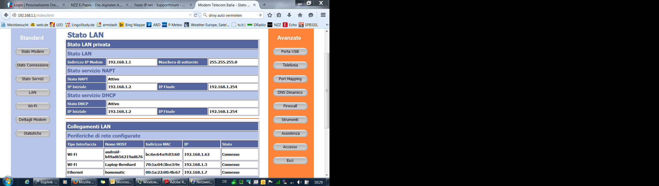

Hinter dem Router befindet sich ein Steuergerät für eine Hausautomation (Homematic), eine Steuerung für eine Solaranlage (erkennbar auf dem Srceenshot Stato LAN), und evtl. in Zukunft noch eine Kamera. Ich habe nur IPV4.
Ich bin mir nicht sicher ob ich Sie richtig verstanden habe, aber mit meinen Worten: ich muß nicht zwingend die Serveradressen von feste-ip.net in den Router eintragen, sondern ich könnte auch das Steuergerät der Hausautomation dazu benutzen?
Ich glaube das überfordert meine Fähigkeiten, denn ich habe keine Ahnung wie dies zu bewerkstelligen wäre....
Im Homematic Forum habe ich gefunden:
"Re: meine-homematic.de
Beitragvon feste-ip.net » 15.06.2014, 20:26
Falls im Router die UpdateURL nicht geändert werden kann oder die Anbieterliste fest vorkonfiguriert ist gibt es unter www.feste-ip.net einen DDNS-Dienst der auch mit diesen Routern funktioniert."
Wenn Sie mir sagen könnten, wie ich das zu machen habe, wäre ich glücklich.
