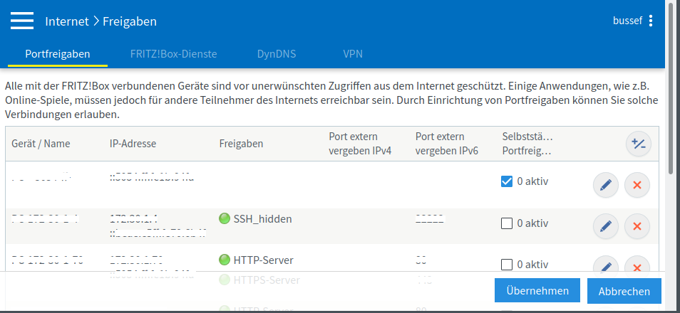

In meiner FB 7490 mit OS 07.21 sieht das Menü unter Internet/Freigaben nicht nur deutlich anders aus als in Eurer Anleitung:
20210213 FB Freigaben.png (67.26 KiB) Viewed 51021 times
Es gibt dort keine "MyFRITZ!-Freigaben" und damit keine "MyFRITZ!-Adressen", die ich auf Eurer Seite eintragen könnte.

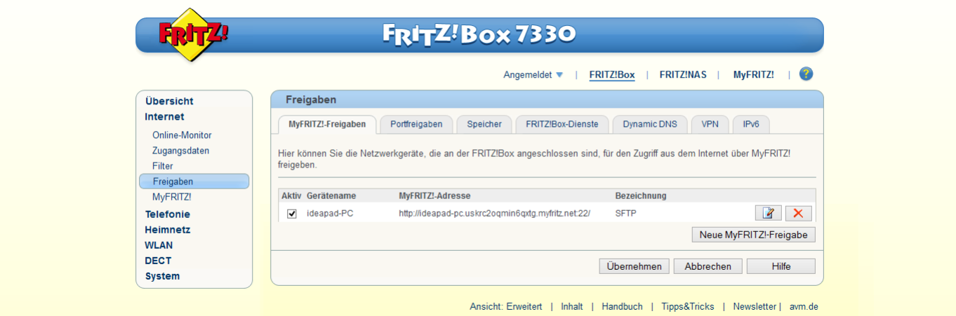

Ach? - Nach der Schritt-für-Schritt-Anleitung in Eurem FIP-Book sollte es unter Internet/Freigaben wie folgt aussehen:

mickym wrote: Mon 15. Feb 2021, 19:05 Die MyFritz Freigabe findest Du einen Menüpunkt weiter unten, unter MyFritz!-Konto.
Dann ist offenbar meine Wahrnehmung eingeschränkt: Würdest Du mir die richtige Stelle (in dem folgenden Scrennshot) benennen?

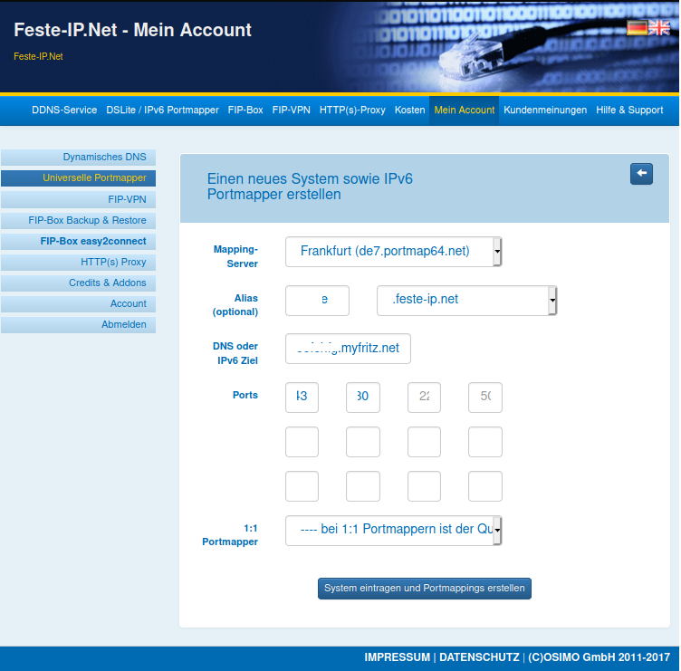

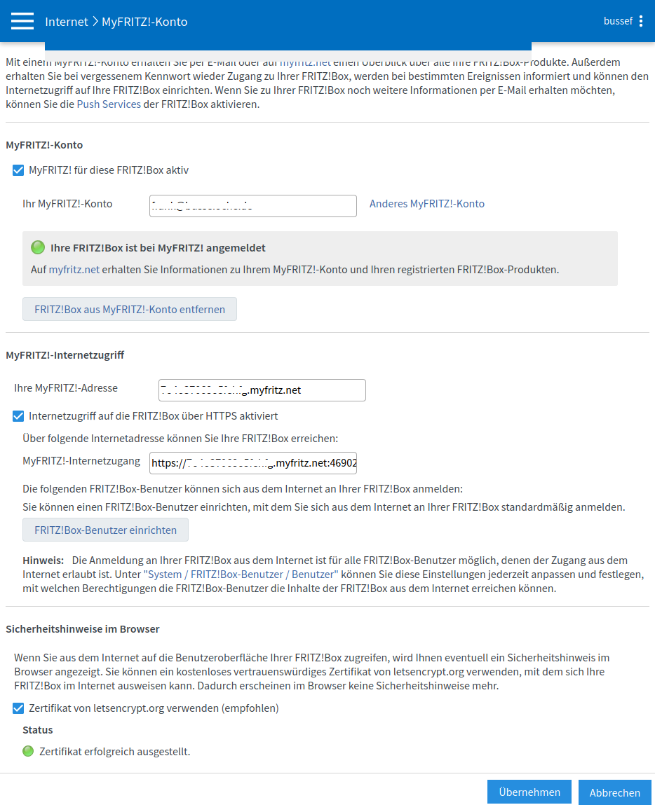

Ich habe die im Menü "Internet > MyFritz!-Konto" unter "MyFRITZ!-Internetzugriff, Ihre MyFRITZ!-Adresse" eintragene Adresse unter Feste-IP.Net im Menü "Mein Account > Universelle Portmapper > Einen neues System... erstellen" eingetragen. Diese Seite sollte laut Eurer Anleitung so aussehen:

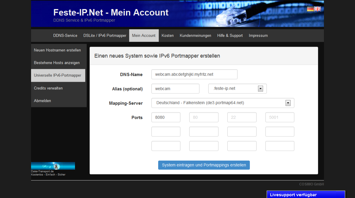

Bei mir sieht sie so aus:

Hätte mich (ehrlich gesagt) auch gewundert: Denn anders als in Eurer Anleitung enthält die im Menü "Internet > MyFritz!-Konto" unter "MyFRITZ!-Internetzugriff, Ihre MyFRITZ!-Adresse" angegebene Adresse ja keinen Hinweis darauf, welcher Rechner hinter der FritzBox angesprochen werden soll.

Also als IPv6 langt es nicht nur die myfritz.ip Adresse aus dem obigen BIld einzutragen in den Portmapper sondern den kompletten Namen also :
<hostname>.sjfojsoghojgs.myfritz.net. Also das Gerät dahinter - dafür erstellst Du den Portmapper nicht für die Fritzbox. Dieses nkgndgd.myfritz.net - ist quasi Dein DDNS, damit der wechselnde IPv6 präfix abgefangen rwird.
Für jedes Endgerät musst Du einen eigenen Portmapper erstellen, mit den Ports die Du freigegeben hast. Entschuldigung wenn das vorher nicht so klar war - als ich dachte, dass der Fritz-Freigabe noch der Hostname auf das Zielgerät vorangestellt werden muss. Hab es oben nochmal korrigiert.
